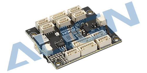

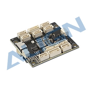

●亞拓AP6S飛控系統內建STM32H753 480MHz高階處理器,內置避震裝置和一組防震IMU,此外配備高精準氣壓計,確保更準確的飛行控制。其最新的M10N多星系GNSS接收天線(適用於GPS/GLONASS/BDS/Galileo),確保強大且快速的衛星接收能力,支援RTK全球差分公分級定位系統,提高定位精度。
●處理器型號:STM32H753
●工作頻率:480MHz
●處理器FLASH:2M
●處理器RAM:1M
●IMU(防震等級)
加速器/陀螺儀:ICM-42688-P x 1
氣壓計:MS5611 x 1
●UART串口:8個(接收機,避障雷達,仿地雷達,數據傳輸,G3P,ESC遙測,GPS)
●12C(通訊接口):2個
●PWM輸出:1個(掛勾)
●RC輸入:S.bus及A.bus
●電源輸入:6S LiPO(22.2V)
●GPS / RTK 接口:1個
●工作溫度:-40° ~ 85°C(-40°~ 185°F)
●USB:TYPE-C
●USB電壓:4.5V~5.5V
●尺寸:45x39x9.8mm
●重量:13.8g
