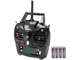

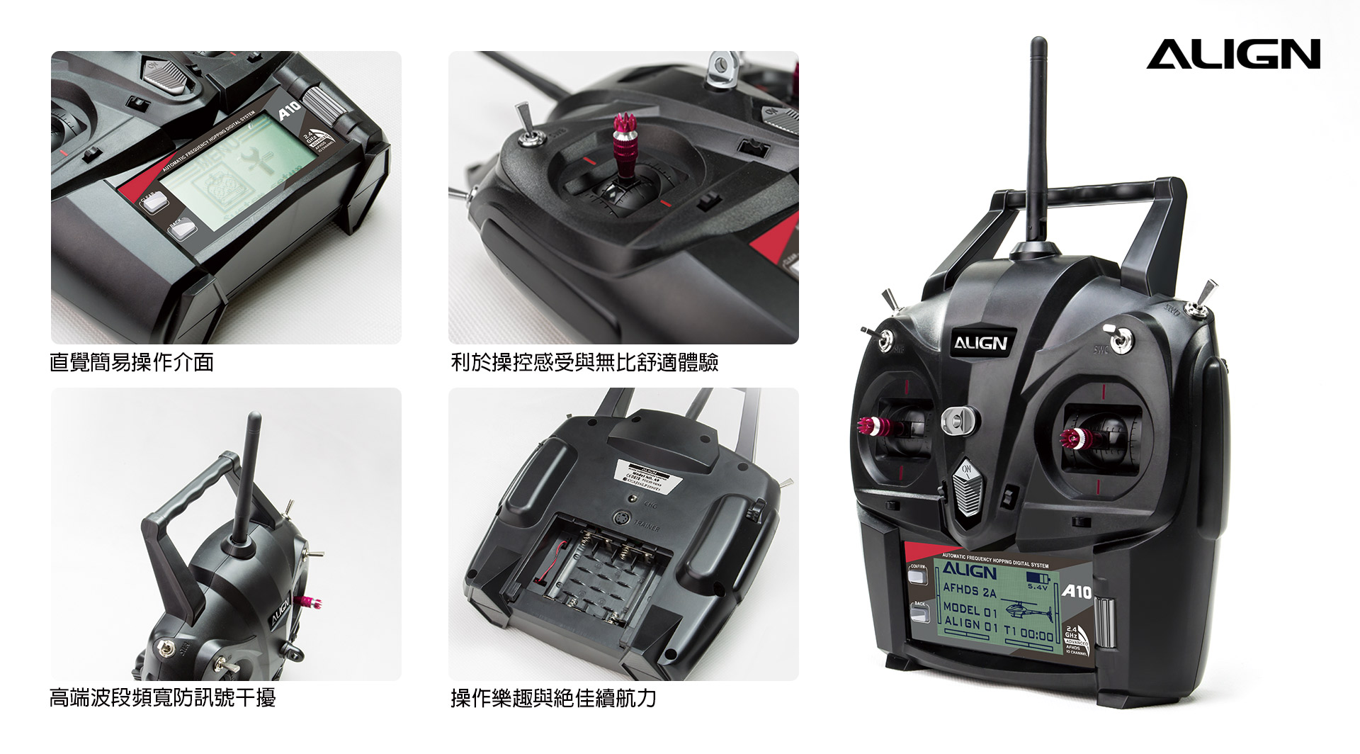

A10遙控器規格
●通道數量: 10通道
●適合機種: 固定翼/多軸機/直昇機
●頻率範圍: 2.408 ~ 2.475 GHz
●發射機功率: 不高於20dBm
●系統模式: 2.4G系統 AFHDS 2A
●電源標準: 4.0 ~ 6.0V DC
●接收距離: 空曠無干擾地面 <1000M
●低電壓報警: 低於4.2時
●重量: 487g(不含電池)
●尺寸: 187x89.6x215mm
