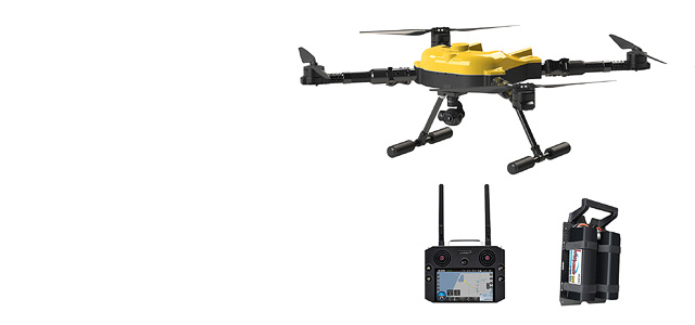

亞拓M4PS任務無人機 標準配備
●M4PS任務無人機套件組 x 1
●5.5寸屏遙控器 x 1
●M8馬達動力組 x 4(最大拉力12Kg/組)
●AP6無人機飛控 x 1
●G3P 4K三軸雲台 x 1
●衛星接收器GNSS模組+螺旋天線 x 1
●前避障雷達 x 1
●仿地雷達 x 1

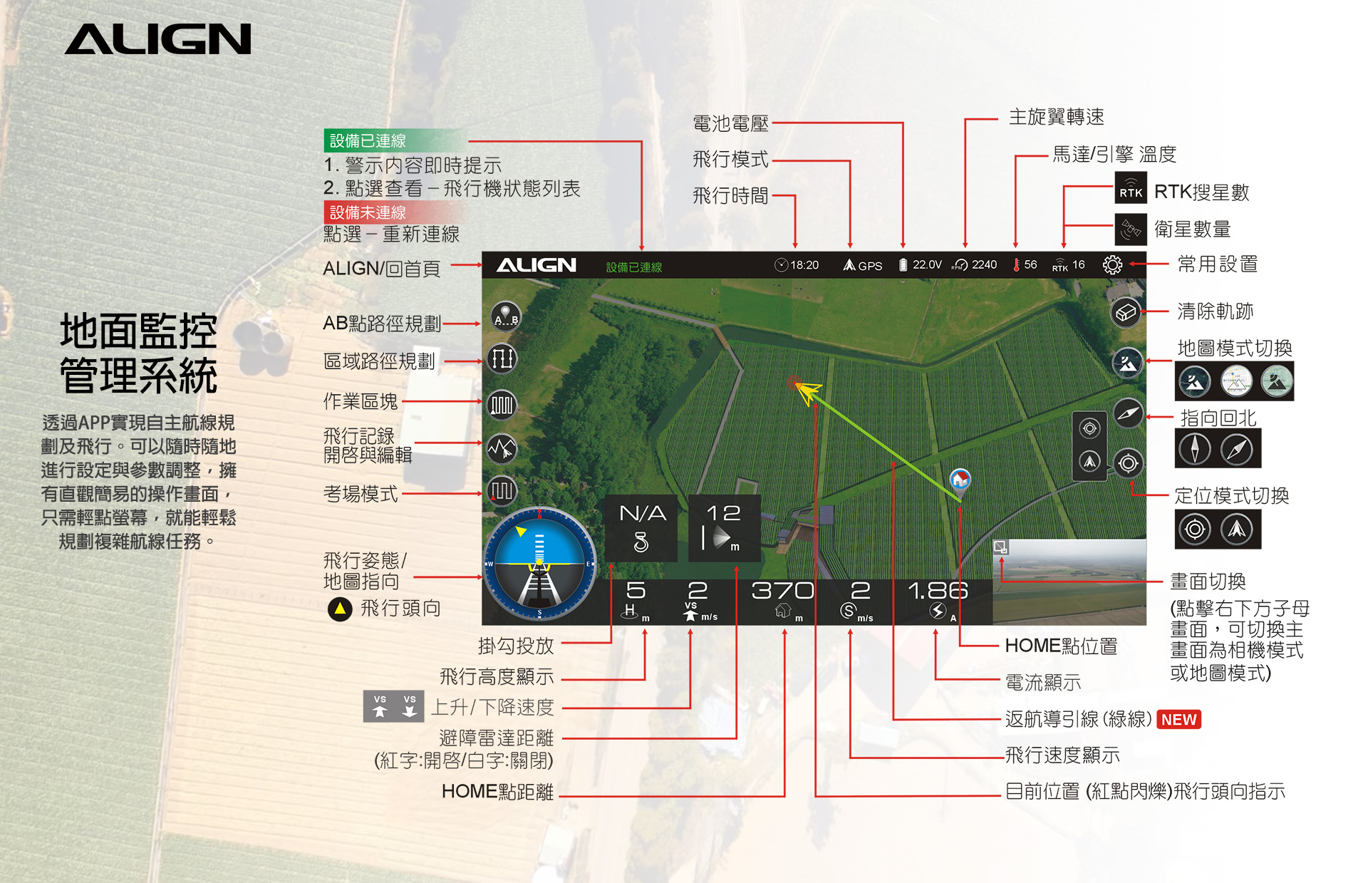

●地面站APP(安卓系統內建考場模式)
●鋁合金掛鈎 x 1(拉力20kg)
●10000mAh電池 x 2顆
●1200W 2通道智慧充電器 x 1

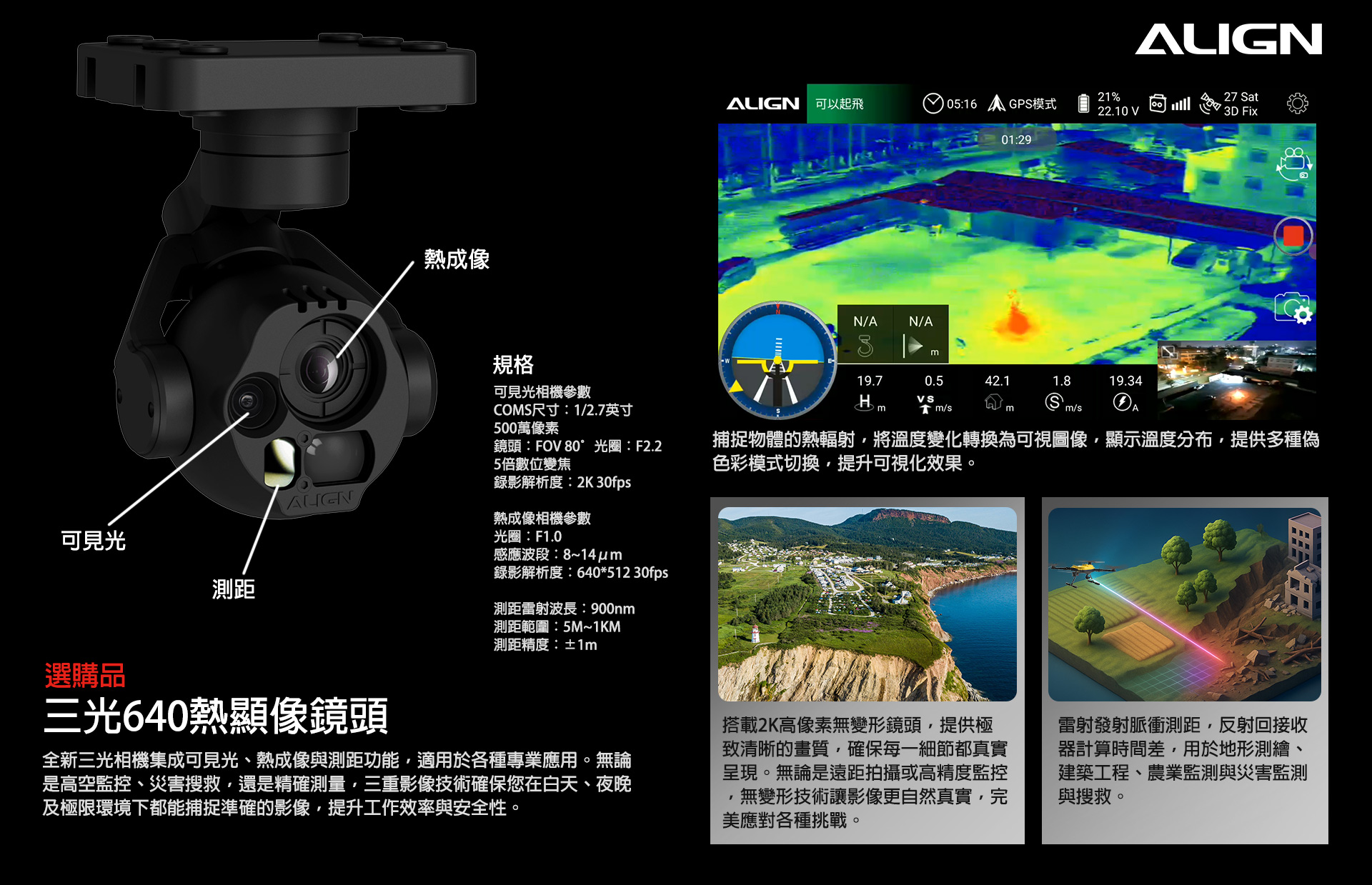

●三光640熱顯像鏡頭
