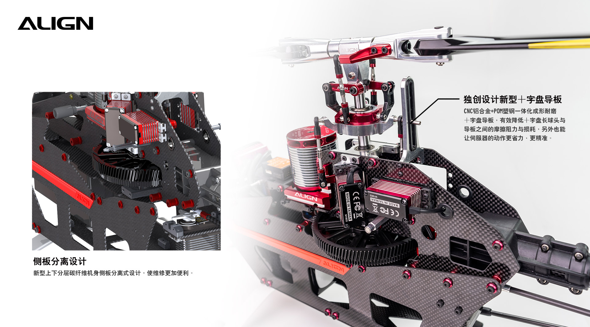

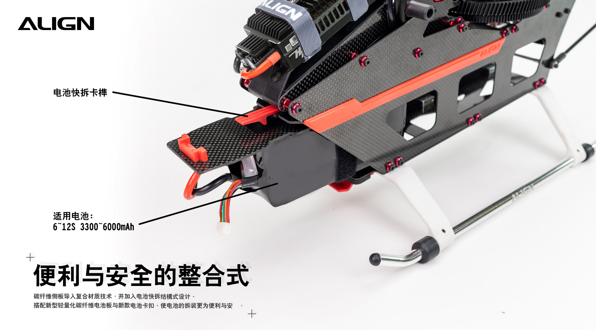

专为休闲及比赛设计的『T-REX 650X 遥控直升机Super Combo』,机型大小介于T-REX 600与T-REX 700级之间,全机体处处可见亚拓独创的碳纤维塑钢复合材的技术,强化结构刚性与维修便利性。上层窄机身设计能有效加强结构强度,降低剧烈飞行时机身形变与震动,也能降低齿轮磨损。下层宽机身的电池舱及电池快拆结构式设计,搭配碳纤维电池板与电池卡扣设计,使电池拆装更为便利与安全。无平衡翼头组采低重心设计,使直升机重心集中更有利于3D飞行,有效减低飞行风阻,提升优异的操控感与稳定性;所以在暴力3D与慢速3D,F3C的飞行都有着卓越的表现。

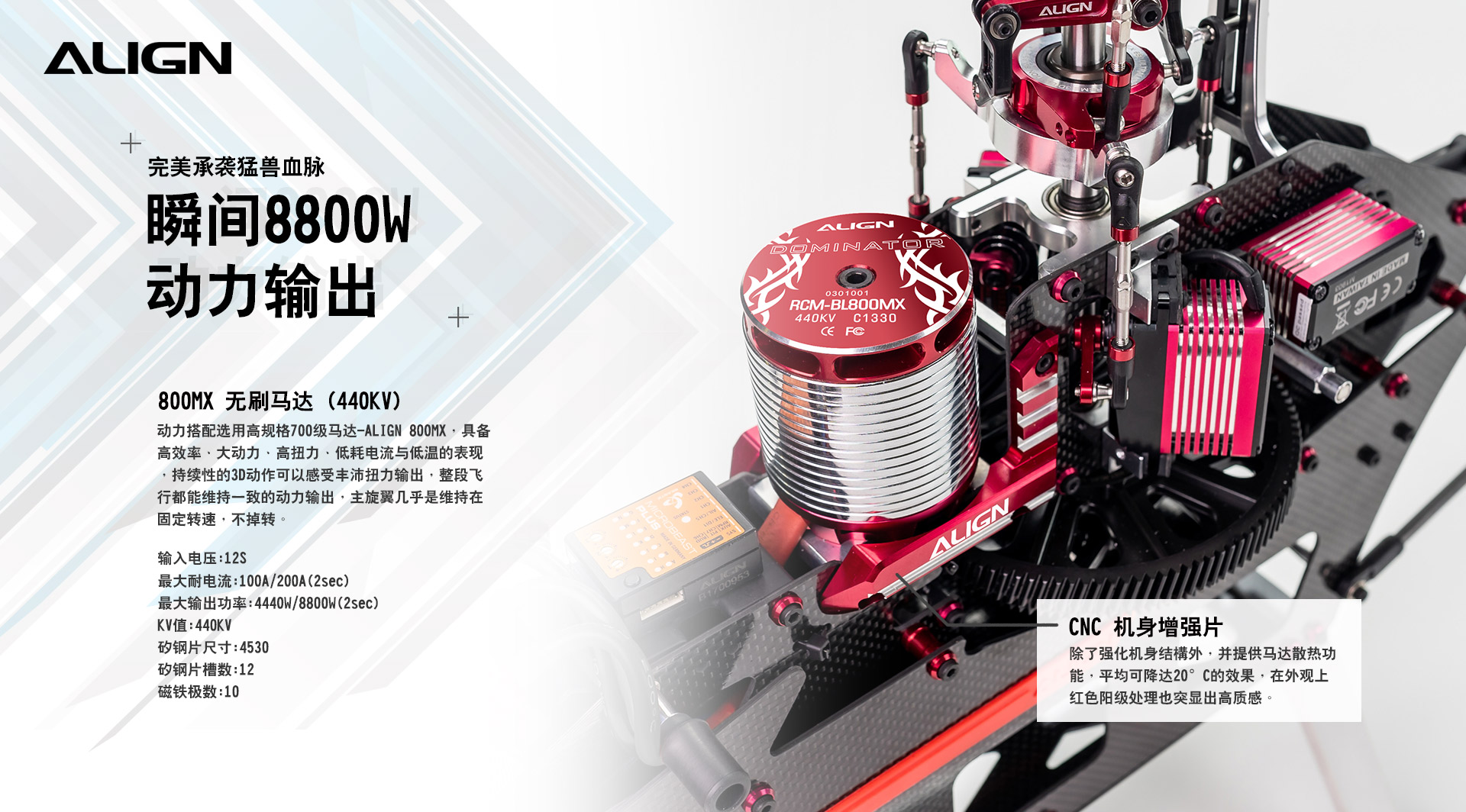

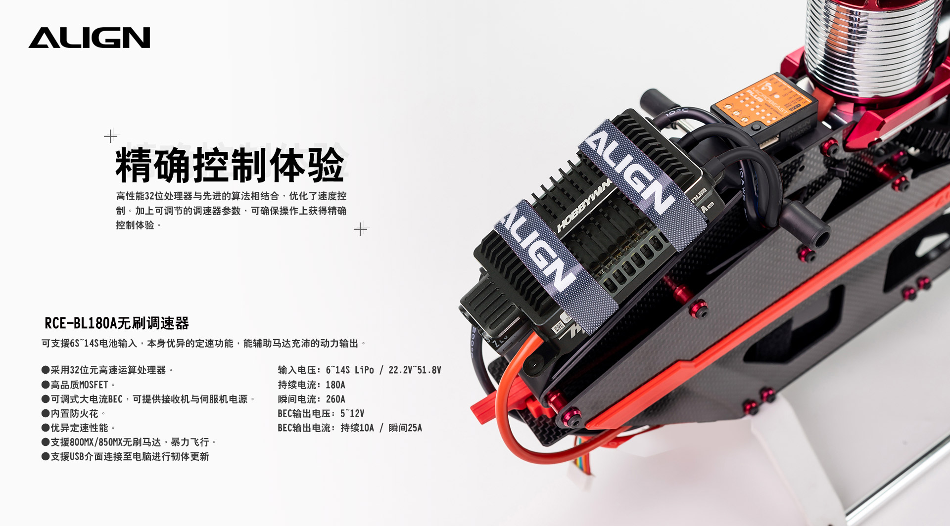

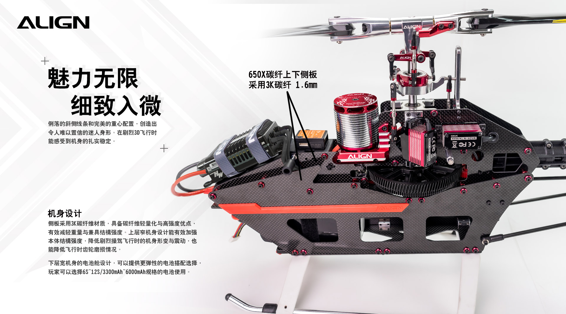

电装搭配高扭力高转速高效率之ALIGN 800MX马达,加上各项亚拓设计巧思,马达散热片除了强化机身结构外,可有效降低热度达20°C。无刷调速器RCE-BL180A,可支援12S 3000~6000mAh电池输入。玩家可依手感自行选择搭配600~650mm主旋翼,都有优异的飞行效果。

● RCE-BL180A 无刷调速器 x 1

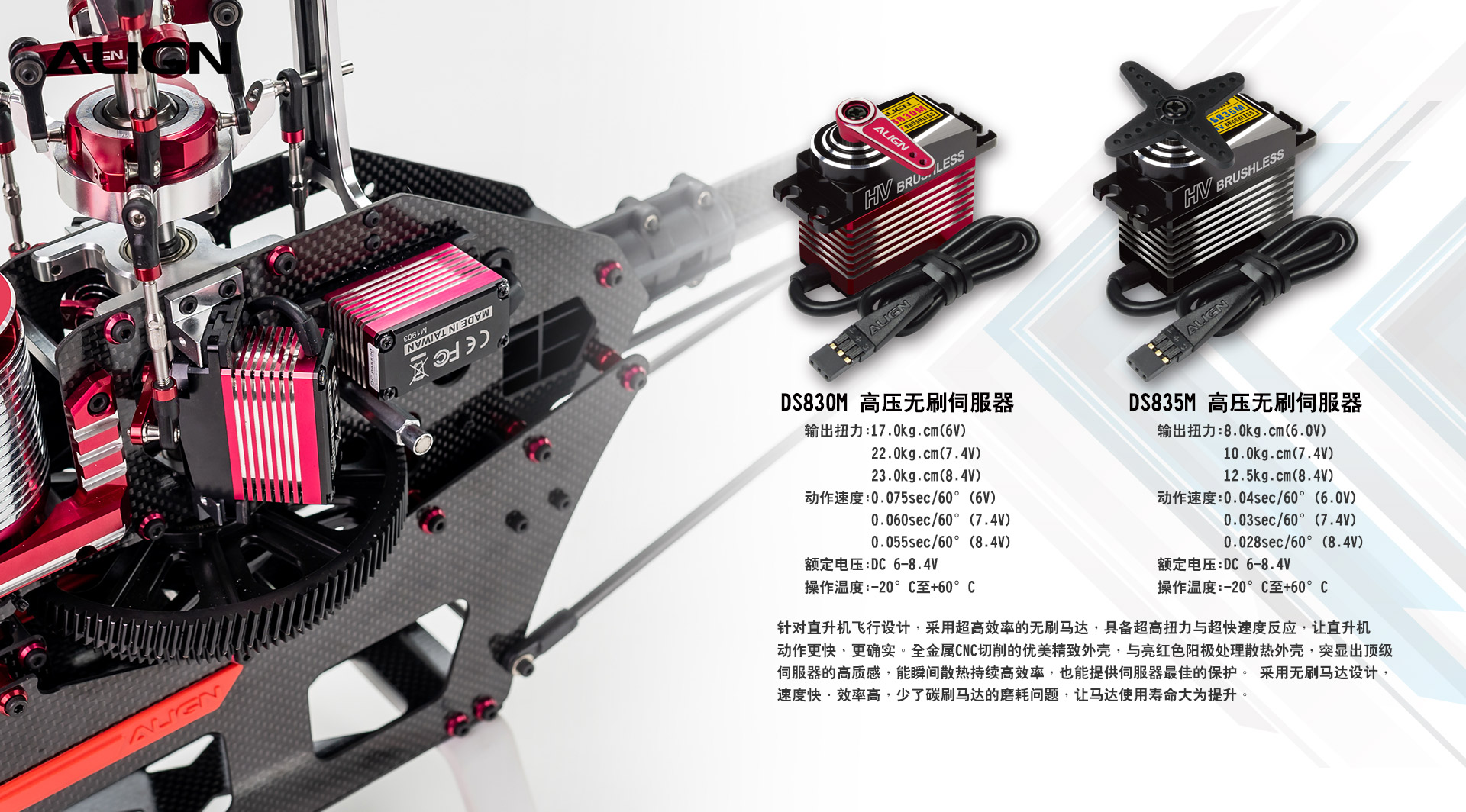

● DS830M高压无刷伺服器 x 3
● DS835M高压无刷伺服器 x 1

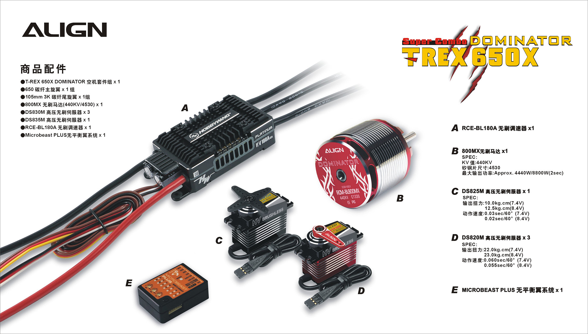

商品配件
● T-REX 650X DOMINATOR 空机套件组 x 1
● 650 碳纤主旋翼 x 1 组
● 105 碳纤尾旋翼 x 1组
● 800MX 无刷马达(440KV/4530) x 1
● DS830M 高压无刷伺服器 x 3
● DS835M 高压无刷伺服器 x 1
● Microbeast PLUS无平衡翼系统 x 1

800MX(440KV/4530) 无刷马达规格
● 输入电压: 12S
● 最大耐电流: 100A/200A(2sec)
● 最大输出功率: 4440W/8800W(2sec)
● KV值: 440KV
● 矽钢片尺寸: 4530
● 矽钢片槽数: 12
● 磁铁极数: 10
● 尺寸: 轴6x56.7x94.5mm
● 重量: 约508g
